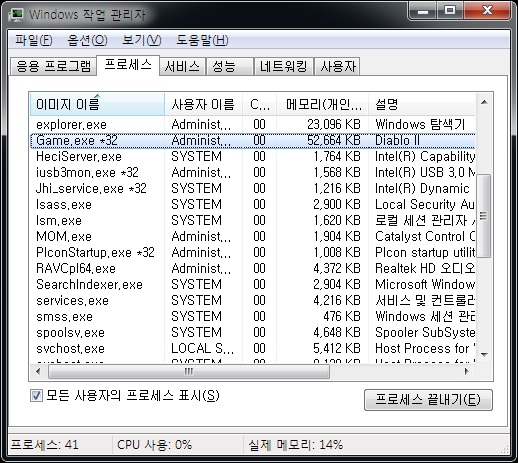

[lif]ddd_278.jpg[/lif]
오리지날 Diablo II.exe의 사용량은, 이걸 보고 체크하였습니다.
1. c3po 사용x(싱글), 비디오 모드 3D
[창모드] 52513(KB) -> 69508(KB) / 해상도(800x600)
[전체화면] 78976(KB) -> 91436(KB) / 해상도(800x600)
5분동안 마을에서만 플레이 한 것 입니다.
