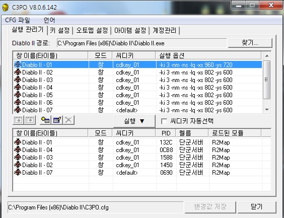

[lif]aaa_190.jpg[/lif]
1번 컴퓨터에서 위 스샷처럼 설정한상태구요.
시디키를 파일을선택해서 cdkey_01.mpq 하나 그냥 <default> 하나 모두 레벨2로 인증됩니다. 아마도 디아설치할때 사용한 시디키를가지고 cdkey_01.mpq 를 만들었나봅니다.
2번 컴퓨터에
c3po.exe c3po.cfg c3po.ini cdkey_01.mpq
모두 그대로 복사해 넣고 해봐도 안됩니다.
<default> 로 해도 안됩니다.
레벨 1로만 나오고 Ctrl+Alt+Enter 해도 인증키 입력하라는 메세지가 안뜹니다.
시디키와 연동되는것으로 알고 있는데 뭐가 잘못된거지요?
