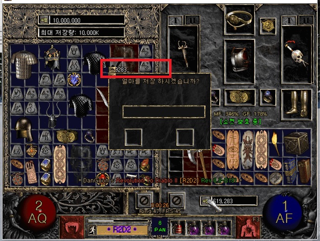

글 수: 4225
저도 현재 XP 와 10 에서 해 봤는데 10 에서는 케릭에 따라 되거나 안되거나 하는군요
얼마전 c3po 오류 부분에 덧글 단 내용과같습니다.
XP의 경우는 다 안되는것 같습니다. 그리고 xp에서는 똑같은 메세지 뜹니다.
그리고 인벤의 골를 스테쉬에 넣거나 뺄때 화면도 이상합니다.
또 버튼은 클릭을 할 수 없습니다.

글 수: 4225
레지스트리 지우고 하니 스테쉬와 인벤간의 골드넣기 이미지가 정상 되었습니다,
윈도우 8에서 사용했습니다,
맵 안나오는 부분은 해결 안되는군요 시디키와 상관없이 케릭에 따라서 맵이 나오고 안나오고 하는군요
더이상 베타기능을 사용할 수 없습니다 의 xp는 제가 버처밖스를 지워버리는 바람에 실험은 해 보지 못했습니다.

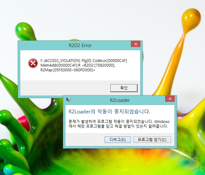

글 수: 4225
윈 8에서 다운받아 덮어씌위기 했는데 실행해 보니 이미지와 같은 에러가...
[lif]er_187.jpg[/lif]
