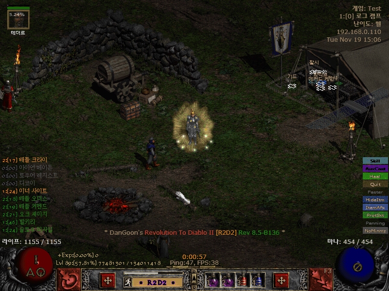

레벨-1 부터 가장 큰 변화는 아래 그림에서 보시듯, 게임화면 우측 하단부에 기능아이콘 버튼들과 죄측 하단부에 자동스킬 리스트가 추가된 점입니다.
[lif]screenshot002_186.jpg[/lif]
1. 우측하단 기능 버튼들: Ctrl+좌클릭으로 각 기능들을 끄거나 켤 수 있습니다.
[ Skill ] - 자동 스킬 시전 모드: 킨 경우 자동시전 가능한 스킬들 리스트가 좌측 하단부에 나옵니다.
[ Auto Curse ] - 자동 저주스킬 시전 모드: 킨 경우 자동시전 가능한 저주 스킬 리스트가 좌측 스킬 리스트 윗부분에 오렌지 색으로 표시됩니다.
[ Heal ] - 자동 물약먹기 기능
[ Quit ] - 치킨 모드
[ Faster ] - 자동 고속기능 (저렙일때만 작동)
[ HideItem ] - 숨김가능 아이템 숨기기
[ ItemAfx ] - 아이템 앞뒤 추가정보 표시
[ ProtSkt ] - 소켓보호 기능
[ Panning ] - 배경화면 이동기능
[ NoMinimz ] - 창 자동 최소화 방지기능
2. 좌측 하단부 스킬 리스트: 각 스킬들은 Ctrl+좌클릭으로 켜거나 끄기, 혹은 Ctrl+Alt+좌클릭으로 무기-1, 무기-2, 끄기 전환을 하실 수 있습니다.
사용은 가능하나 꺼진 스킬은 회섹으로 표시되며, 현재 켜진 자동 수비스킬은 어두운 녹색으로, 자동 저주 스킬은 오랜지 색으로 표시 됩니다.
단, 수비 스킬이 차지드인 경우에는 녹색대신 파란색으로, 저주 스킬이 차지드인 경우에는 보라색으로 구분 표시합니다.
스킬 리스트에서 맨 좌측 번호는 무기창 전후면 식별번호입니다.
즉, 0 인경우는 꺼진 상태이고, 1 이면 현재 전면 무기창, 2는 후면 무기창을 표시합니다.
따라서 2로 표시된 스킬은 시전하기 위해서는 무기 스왑을 해야만 하는 스킬들입니다.
우측의 [ Skill ] 버튼을 껐다가 다시 키면, 사용가능한 스킬들을 새로 다시 스캔하여 가장 스킬 레벨이 높은 무기창 번호를 자동 부여합니다.
경우에 따라서, 스킬 레벨은 높으나 차지드 스킬이라든지 아니면 무기 스왑을 해야하는 2번에 설정이 되어있어
자동 설정값이 마음에 안드시는 경우엔 수동으로 이 설정을 바꾸실 수 있습니다.
즉, 각 스킬을 Ctrl+Alt+죄클릭 하시면 무기창 번호가 0->1->2 의 순서로 변화됩니다.
그 다음 [ ] 안의 숫자는 스킬레벨을 표시합니다.
무기창 번호를 바꿔보시면 무기 스왑시 마다 해당 스킬 레벨이 어떻게 달라지는지 한눈에 아실 수 있습니다.
그리고 일단 설정된 값은 게임 종료시 각 캐릭마다의 별도 파일로 저장되므로 그 값이 계속 유지됩니다.
따라서 매 게임 마다, 혹은 캐릭이 바뀔때 마다 설정을 다시 해 줘야 하는 일이 없습니다.

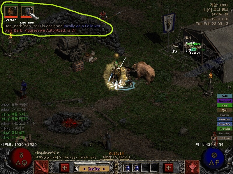

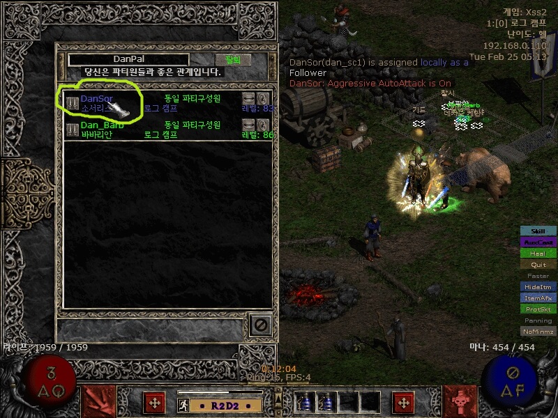

2. 리더가 쫄들 설정/해제 방법
리더가 될 캐릭터 및 쫓아다닐 쫄 캐릭터들을 모두 한방에 입장시키고 모두 파티를 맺은 뒤, 리더 캐릭터로 파티창 내 각 쫄 캐릭터의 이름 혹은
좌측 상단 캐릭터 화상에 대고 Ctrl + Shift + 좌클릭 하면 해당 케릭터가 쫄 캐릭터로 지정이 된다. (스샷 참조)
[lif]screenshot003_229.jpg[/lif]
[lif]screenshot004_110.jpg[/lif]
쫄로 지정된 캐릭터는 위 스샷에서 보듯이 화상 밑에 빨간색, 보라색 혹은 파란색으로 표시가 되고 화상내 우측상단에는 현재 쫄 컨트롤 상태
(아래 4번 항 참조)가 숫자로 표시된다. 또한 파티창 내 쫄 캐릭터 이름 색상은 파란색으로 변경된다.
쫄 모드 해제는 쫄지정 방법과 거의 동일하나 좌클릭 대신 우클릭 하면 개별 캐릭터의 쫄 모드가 해제되고 Alt+0 키를 누르면 모든 캐릭터의
쫄 지정이 한꺼번에 모두 해제된다.

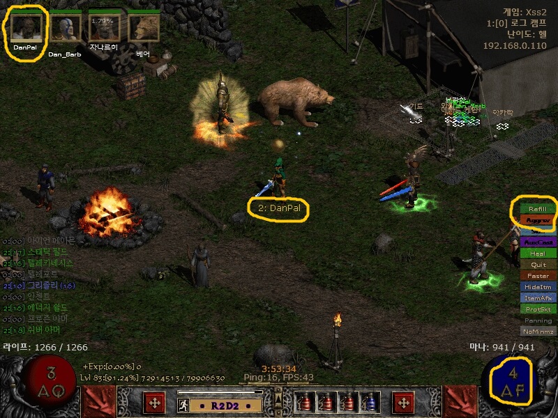

쫄로 지정된 캐릭터의 초기 화면은 다음 스샷과 같다.
[lif]screenshot006_101.jpg[/lif]
쫄 캐릭터는 위 스샷에서 보듯이 리더 캐릭터가 화상 밑에 밝은금색으로 표시가 되고 쫄 캐릭터 발 밑에 현재 컨트롤 상태 숫자와 리더 이름이 표시된다.
또한 파티창 내 리더 캐릭터 이름 색상은 금색으로 변경된다.
또한 키그룹 세트가 4번으로 자동으로 바뀌며 (우측 마나구 속 숫자. 추후 변경 가능), 마나구 상단 기능 아이콘 제일 위쪽에 다음과 같은 두개의
기능 아이콘이 추가된다.
1) Refill: 자동 아이템 리필 및 수리 기능 켜기/끄기
2) Aggressive: 공격적 자동공격 모드 켜기/끄기
쫄 캐릭터로 지정되면 화면 좌측하단에 표시되는 수비버프 스킬들 중 일부는 마을에서도 즉시 시전된다.

2. 리더가 쫄들 설정/해제 방법
쫄 지정이 한꺼번에 모두 해제된다.
3. 쫄 입장에서 리더 설정/해제
쫄 캐릭터 입장에서도 리더를 지정/해제 할 수 있는데, 리더가 설정하는 방법과 거의 동일하나 누르는 키 조합이 Ctrl + Alt + Shift + 좌/우클릭
으로 'Alt' 키를 추가로 눌러야한다.
기능 아이콘이 추가된다.
