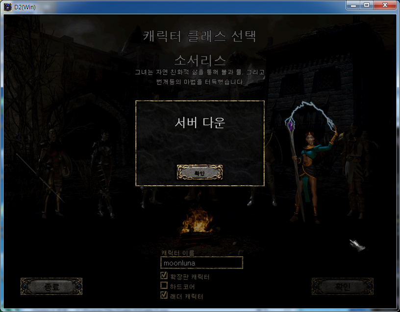

서버다운이라고 판단되는 상태를 스샷으로 좀 올려 봐 주세요.

* moonluna
글 수: 8
가입일: 토 10월 19, 2013 12:46 am
Post by moonluna »
계정 등록화면에서
ID / PW / 이메일 입력하고
이어지는 캐릭터 생성 화면에서
캐릭터 생성하면 "서버 다운"이라고 메세지 뜨면서 안되네요.
확인 누르면
"해제되었습니다. 다시 시도해 주십시오"
라고 메세지나 나오네요

전달간에 오류가 있었네요.
단군님이 적어주신것과 동일한 방법으로 가입 신청을 하였습니다.
1차 시도
C3PO 실행
-> 배틀넷 접속 (GATEWAY D2X2)
-> 새로운 계정 만들기 클릭
-> 계정 ID / PW 입력
-> web 계정 이메일 / 비밀번호 입력
-> 캐릭터 생성화면으로 바로 넘어감
-> 캐릭터 선택 및 이름 설정
-> "서버다운" 메세지
2차 시도
새로운 계정 만들기 클릭
-> 계정 ID / PW 입력 (web 비밀번호와 다르게 입력)
-> "해제되었습니다 다시 시도해 주십시오" 메세지
3차 시도
새로운 계정 만들기 클릭
-> 계정 ID /PW 입력
-> 새로운 이메일 주소 / 비밀번호 입력
-> 계정 생성 성공
글 수: 4129
web 계정 이메일 / 비번을 잘못 입력하셨는지
서버에 moonluna님 게임 계정이 만들어지지 않았습니다.
다시한번 틀림없이 잘 입력해 주시고,
마지막에 등록 버튼 누른 후 나오는 처음 캐릭터 생성 화면에서
한번 서버다운 메시지가 나올 수도 있다고 합니다.
그 원인은 제가 지금 파악 중인데,
만일 제대로 입력하셨다면 로그아웃 후 재 로그인시
아무 문제없이 로그인이 되고 캐릭터도 만들 수 있어야합니다.

글 수: 4129
덕분에 서버 버그하나 잡았습니다.
이제 잘 될겁니다.
단군홈 등록 이메일과 비번으로 새 계정을 만드시던가
아니면 단군홈 등록 이메일을 munluna@nate.com 으로 바꾸시면 어제 만들어 놓으신 계임계정을 그냥 쓰실 수 있습니다.
