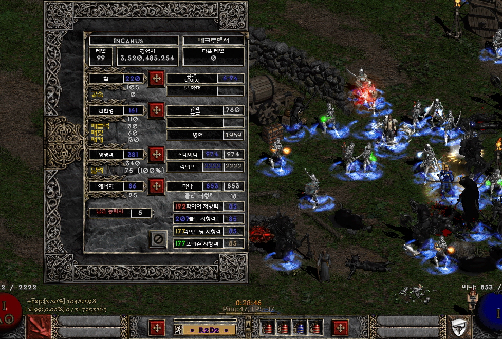

99레벨 달성했습니다.
99레벨 달성했습니다.
[lif]99_320.jpg[/lif]
대략 한 달 반 정도 걸린 듯 합니다.
노는중이라 하루 10시간 이상 했습니다. 물론 10시간 내내 사냥만 한 건 아니지만..
이스트룬 구하기가 힘들었네요.. 마존님께 산 것으로도 모자라서 말룬 있는거 다 합쳐서 딱 맞게 완성했습니다.
96부터 우버카우만 돈다고 치면 대략 45개의 이스트룬이 필요합니다.
고밀도 두명방 기준. (4명 채우고 가능하긴 한데 위험하고 시체가 간당간당함)
96~97 8개 10~15%? 정도 오름
97~98 12개 7~10% 정도
98~99 25개 3~5% 정도
맵 크기와 몹 종류에 따라 차이가 있습니다.
이스트룬이 귀해서 몹 한마리도 안남기고 다 잡았습니다.(도망간 거미 귀찮음..)
아, 가끔 물리내성에 스톤스킨 파이어레지 200 넘는 몹은 못잡았습니다.
9% 애니참과 온달봉 차고 했습니다.
입구부터 온달봉 차고하면 위험해서 입구 주변 정리한뒤 온달봉으로 스왑.
가끔 입구쪽 몹 정리를 못해서 구석으로 도망가서 하기도... 치킨기능 없었으면 수십번 죽었을듯 ㅋㅋ
거미가 제일 짜증나네요.. 독 지속시간이 얼마인지 벨트에 있는 물약 다 써도 안없어짐. (중감템이 없습니다;; )
데미지도 높아서 해독포션 들고 다니거나 본체나 용병이 독걸리면 마을가서 치료해야됨.
거미>오블리비언>버닝 소울 순으로 피곤함. 네크입장에서는
몹 조합이 거미+오블리비언+버닝소울+뱀 이렇게 나온적이 있는데 제일 힘들었습니다.
그리고 앰플 걸린거 무시하고 템까다가 아골 두번 날렸습니다..ㅋ

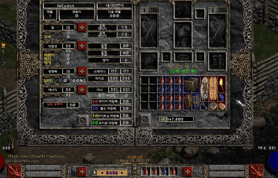

[lif]re_302.jpg[/lif]
환생 직후 스샷입니다.
스탯 20개와 스킬 10개 보너스가 잘 적용되었습니다.
그런데 라이프와 마나, 저항력이 좀 높네요?

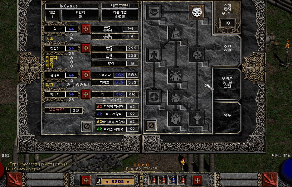

[lif]re-1_240.jpg[/lif]
인벤에 있는 참을 모두 들었다 놓으니 라이프와 마나 저항력 수치가 내려갔습니다.
그러나 아직도 저항력 30에 라이프와 마나 역시 1렙치고는 많음.

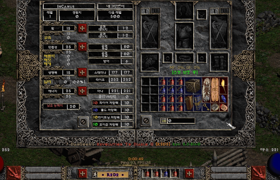

[lif]re-11_155.jpg[/lif]
재접하니 저항력은 10으로 정상 표시됨.
라이프와 마나는 그대로.. 혹시 이것도 환생 보너스인가요?

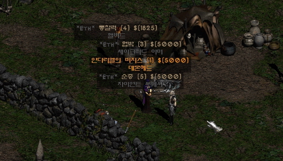

용병과 아골 장비 드랍
[lif]drop_416.jpg[/lif]
환생하자 용병과 아골의 장비가 드랍된 모습입니다.

광문 wrote: 라이프와 마나는 그대로.. 혹시 이것도 환생 보너스인가요?
흠... 그건 제가 의도하지 않은건데요, 혹시 인벤에 있는 차암들을 들었다 놔 보시겠습니까?

차암을 모두 창고로 옮겨봤는데요 (재접도 함)
라이프 252, 마나 221 변화 없습니다.
