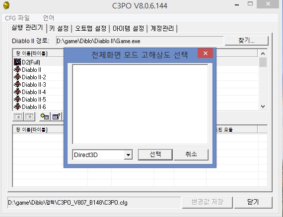

저도 전체화면으로는 실행을 안해봤는데 해보니 저는 해상도 모드 선택창이 나오고 선택할건 없네요.

글 수: 4248
저는 창모드는 문제 없습니다.
다만 전체 화면에서 실행하면 바로 고해상도모드 선택창이 뜨고 아무것도 리스트는 없습니다.
c3po.ini 파일 내용은 아래

[lif]gr_467.jpg[/lif]
선택 버튼 클릭해도 다음단계 넘어가지 않습니다.
또 한가지 이상한것은 버전 151 사용하지만 이미지 보시면 아시듯이 806 144버전으로 나옵니다.
환경설정파일 문제인지는 모르겠습니다.

위의 두분은 전혀 다른 현상입니다.
kn169님: D2가 립버전이라고 하셨는데 반드시 1.13d 패치 버전이라야 합니다.
해당 버전을 구하셔서 풀스크린 모드를 실행 시키면 위 알리미님 처럼 나올텐데 아래 내용 참조 바랍니다.
arlime님: 실행옵션에 다음 내용을 추가해 보시기 바랍니다.
-xs 1024 -ys 768
그래도 안되면
1) C3PO를 사용하지 말고 오리지날 Diablo II.exe를 그냥 실행시켜 풀스크린 모드에서 저상 동작하는지 확인 바랍니다.
2) 만일 안된다면 D2VidTst.exe를 실행시켜 2D 혹은 3D로 바꿔가며 다시 해 보시깁랍니다.
3) 위에서 정상 동작이 되었다면 이제 C3PO를 사용해서 풀 스크린 모드로 띄워 보시기 바랍니다.

글 수: 4248
제가 뭔가 잘못한건지 모르지만 그렇게도 해 봤었지만 다시 해봐도 똑같은 화면만 아고고 있습니다.
다른분 말씀 없으신걸 보면 저만 그런듯한데 어차피 전체화면은 사용도 하지 안기때문에 상관없지만
있는 옵 놓아두고 해보기도하고 다지우고 더 옵만 넣어도 봤습니다.
그리고 정상버전이 807151 인걸로 아는데 표시는 806144 입니다.
뭐 사용에 문제는 없지만 정보표시 확인에도 806144 버전으로 되어있어서 수정이 필요한듯 합니다.
